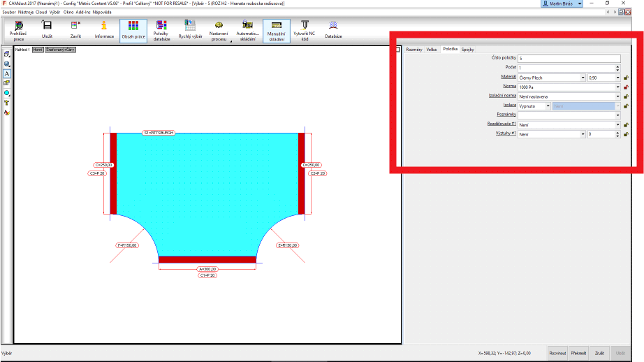

Takovéto chování Fabrication CAMduct – tzn. zobrazení prvku bez možnosti měnit parametry velikosti či vlastnosti prvku přes zadávací tabulku - je způsobené aktivní volbou tzv. Interaktivního módu.

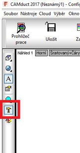

Kliknutím na toto tlačítko v modifikačním menu se interaktivní mód deaktivuje a tabulka s parametry se opětovně zobrazí. Následně již lze měnit parametry podle potřeby.
