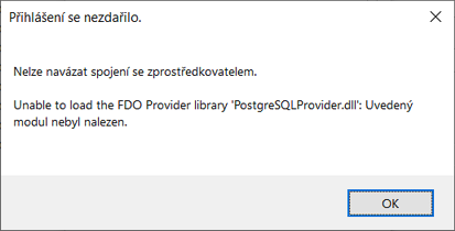

Při pokusu o připojení FDO zdroje SQL databáze PostgreSQL se objeví chyba:
Přihlášení se nezdařilo.
Nelze navázat spojení se zprostředkovatelem.
Modul PostgreSQLProvider.dll nebyl nalezen.
