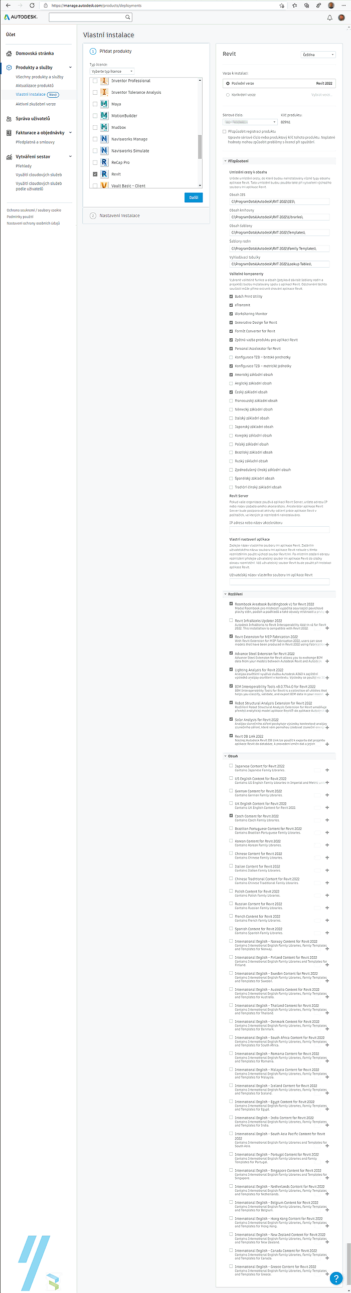

Produkty Autodesk 2022 mají novou, zjednodušenou instalaci, bez nadbytečných dotazů a výzev. Pokud ale potřebujete provést uživatelsky přizpůsobenou instalaci, nebo pokud CAD správce potřebuje připravit jednotnou instalaci pro celou firmu, s nastavením potřebných knihoven, složek a doplňků, je k tomu určena tzv. "Vlastní instalace" v účtu Autodesk Account.
Vyvoláte ji po přihlášení do vašeho subscription účtu správce v menu "Produkty a služby" vlevo. Ze seznamu aplikací vyberete požadovanou aplikaci nebo aplikace a zvolíte typ licence. Pak již v pravém sloupci nastavíte všechny požadované volby, podobně jako byste je volili vvodním průvodci instalací s volbou Uživatelská (Custom).
Stiskem tlačítka Další již jen zvolíte, zda tvoříte instalační balíček nebo síťové rozmístění (deployment) a instalační složku. Vznikne přizpůsobený instalační program, který bez dalších dotazů nainstaluje předkonfigurované prostředí vámi zvolených aplikací.
Funkce navazuje na původní tvorbu síťových rozmístění v Autodesk Account - viz blog z dubna 2020.
Příklad - Revit 2022 s českými knihovnami RFA obsahu (klikněte pro větší):
Vlastní instalace - Revit 2022
