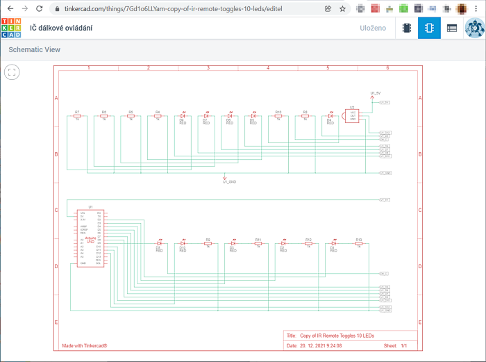

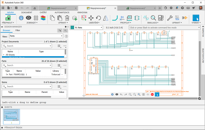

Schematické návrhy a elektronické obvody navržené a nasimulované ve web aplikaci Autodesk Tinkercad (Circuits) lze nyní přenést přímo do prostředí elektronických návrhů v Autodesk Fusion 360 (pův. EAGLE). Můžete tak na nich pokračovat návrhem desky plošných spojů (DPS, PCB), řízením vyvrtávačky, nebo propojením s mechanickým návrhem a s jeho následnou výrobou pomocí CAM nástrojů nebo 3D tisku dostupných ve Fusion 360.

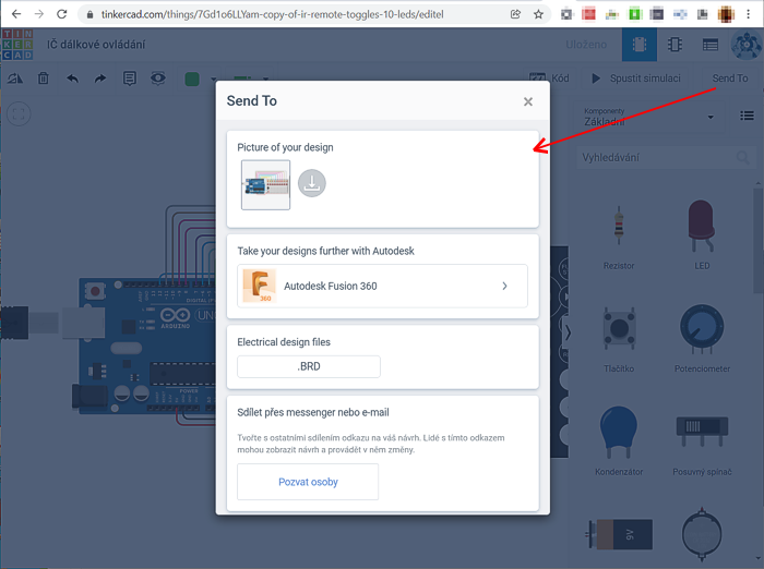

V prostředí zobrazení obvodů v Tinkercad, vedle "Spustit simulaci" zvolte "Send To" (Odeslat do) a v dialogu pak klikněte na položku "Autodesk Fusion 360". Ta odešle váš návrh elektroniky do prostředí elektronických návrhů ve Fusion 360.
