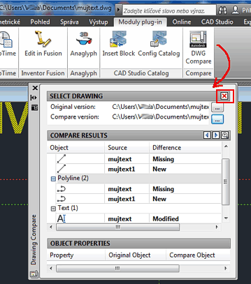

Přesné porovnání obsahu dvou výkresů - DWG Compare.
A - odpověď Pomocí bezplatného plugin modulu z Exchange Apps můžete snadno porovnat obsah dvou DWG výkresů, resp. obsah dvou verzí téhož výkresu.
Aplikaci si stáhněte do vašeho AutoCADu z Autodesk Apps (2013-2015) a Autodesk Apps (2016+). V ribbonu "Moduly plug-in > Compare" pak najdete funkci "DWG Compare" (příkaz DWGCOMPARE), která spustí paletu s funkcemi pro porovnání:
V ní vyberete oba DWG soubory a zeleným zatržítkem v pravém horním rohu spustíte porovnání - zjišťování rozdílů. Funkce barevně zvýrazní rozdíly (žluté, zelené, červené) mezi oběma výkresy. Rozdílové objekty mají typ AEC_REVIEWENTPROXY a jsou v hladině *AecReviewEntProxyLayer. Červeným křížkem (nebo příkazem ENDCOMPARE) ukončíte režim porovnání a odstraníte dočasné proxy objekty.
