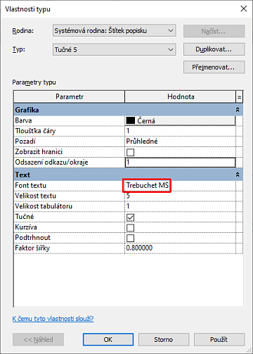

Projekt Revitu otevřený na jiném počítači má odlišný typ písma.
A - odpověď RVT projekt otevřený v Revitu na jiném počítači zobrazuje texty jiným fontem.
Příčinou je nedostupnost použitého fontu na jednom nebo druhém počítači. Ujistěte se, že všechny používané fonty jsou dostupné (pod stejným jménem) na všech počítačích používaných projekčním týmem daného projektu.
Chybějící font je nahrazen jiným podobným fontem a výsledný vzhled textu se může lišit.
Pro ověření použitého fontu otevřete okno vlastností daného textu, resp. rodiny. Pokud je pole "Font textu" prázdné, požadovaný font na daném počítači chybí (a bude třeba jej doinstalovat - do Windows).
