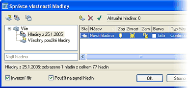

Automatické upozorňování na nově přidané hladiny.
A - odpověď Pokud máte výkres obsahující desítky nebo stovky hladin a tento výkres upravuje více lidí, může být důležité zjistit, zda- a jaké hladiny byly přidány od poslední modifikace. Ač AutoCAD nemá přímé notifikace nových hladin, můžete pro tuto funkčnost použít filtr skupin hladin (AutoCAD 2005 a vyšší).
V dialogu Správce vlastností hladin si vytvořte nový filtr skupin (Alt+G), nazvěte jej např. "Hladiny z 15.1.2005". V pravém panelu vyberte všechny (Ctrl+A) existující hladiny (včetně Xref hladin) a přetáhněte je myší do nového filtru. Výkres uložte.
Pokud se k vám nyní vrátí nově editovaný výkres, spusťte si znovu Správce hladin, ve stromu filtrů klepněte na vámi definovaný filtr skupin a v dolní části panelu zaškrtněte "Inverzní filtr". Pravý panel vám zobrazí pouze nové hladiny definované ve výkresu po vytvoření daného filtru skupin.
