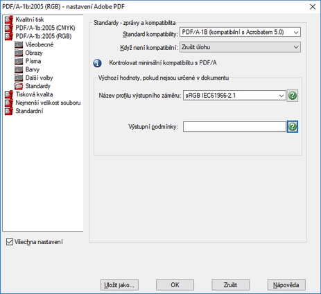

Nejprve zvolte v Distilleru (nebo Adobe PDF) přednastavený režim "PDF/A-1b 2005 (RGB)" (nebo podobný, popř. si kompatibilitu "PDF/A" nastavte pro váš vlastní režim).
Adobe Distiller
V AutoCADu můžete nastavení provést pomocí "Uživatelské vlastnosti" u tiskárny "Adobe PDF".
Poté ve vaší aplikaci proveďte tisk na "tiskárnu" Acrobat Distiller (popř. Adobe PDF). Po dokončení tisku převede Distiller automaticky tiskový soubor na výsledný archivační soubor formátu PDF/A.
