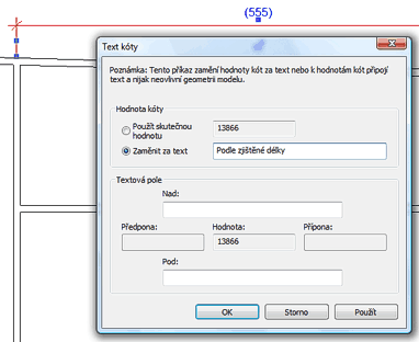

Přepsání hodnoty kótu v Revitu standardně vyvolá změnu geometrie, která se přizpůsobí nově zadané hodnotě kóty. Pokud ale chcete z nějakého důvodu uvést v kótě jen nečíselnou hodnotu nebo "falešný" rozměrový údaj, můžete použít nové funkce pro editaci kóty v Revitu 2009 (a vyšších).
Při poklepání na kótovací text se zobrazí dialog "Text kóty", ve kterém můžete zvolit text pro přepsání, předponu, příponu kóty, atd.:

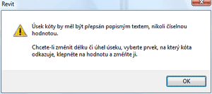

Revit vás varuje před pokusem o přepsání číselného údaje kóty - očekává jen textové údaje:
Jen textové údaje
Pokud opravdu chcete uvést "nesprávný" číselný údaj, uzavřete jej do závorek nebo odsaďte pomlčkami.
