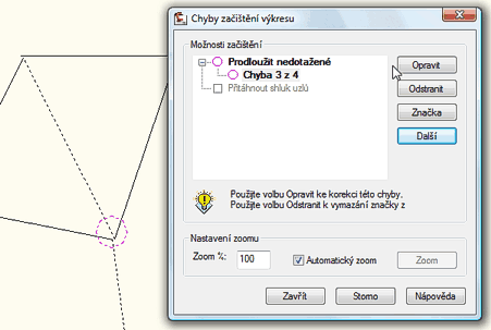

Jak vyhledat neuzavřené obrysy či křivky ve výkresu?
A - odpověď Pro vyhledání nepřesně uzavřených křivek (s mezerami, nedotažení) ve výkresu AutoCADu lze použít funkci MAPCLEAN (začištění výkresu) v AutoCADu Map a Civil 3D.
Po zadání tolerance (velikost mezery) a volbě interaktivního režimu budou postupně zobrazovány a zvýrazňovány všechny problémové body výkresu s nedotaženými čarami (liniemi). Kolem uzlu bude vykreslená dočasná barevná kružnice.
Začištění výkresu
Tato místa pak můžete ručně nebo automaticky opravit a usnadnit tak např. šrafování uzavřených ploch či tvorbu topologií.
