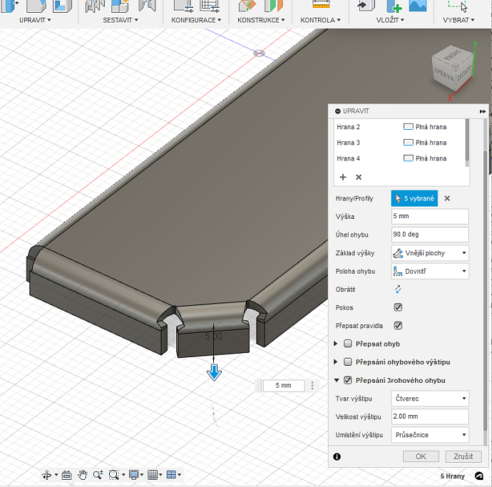

Rohový výštip v ohybu plechových součástí ve Fusion 360.
A - odpověď Pomocí standardních funkcí Fusion 360 pro práci s plechy (profilový ohyb, obruba, nastřižení) můžete vytvářet výštipy rohů. Respektují se přitom nastavená pravidla plechu, konkrétně jejich ohybové a rohové podmínky.
Můžete rovněž v obrubě (flange) zapnout volbu "Přepsání ohybového výštipu" nebo "Přepsání 3rohového ohybu" (override) a požadované parametry výštipu v ohybu nebo uzavření rohu nastavit individuálně.
