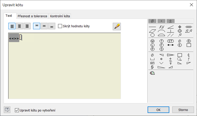

Symbol statistické tolerance v kótě Inventoru se zobrazí jen jako obdélníček.
A - odpověď Při pokusu o vložení symbolu profilu, házení, materiálu, sklonu, povrchu, zahloubení, roviny, souměrnosti nebo tolerance v kótě Inventoru se symbol nezobrazí a místo něj se objeví jen úzký obdélník.
značka, značky se nezobrazí
Příčina nezobrazování značek je v chybějícím nebo poškozeném fontu GDT symbolů Inventoru. Doinstalujte do Windows chybějící truetype font "AIGDT Regular" (klikněte pravým tlačítkem na soubor AIGDT___.TTF a zvolte Instalovat).

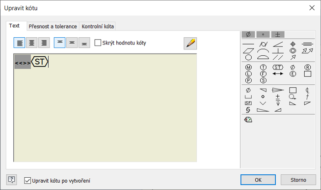

Po opravě:
Inventor
