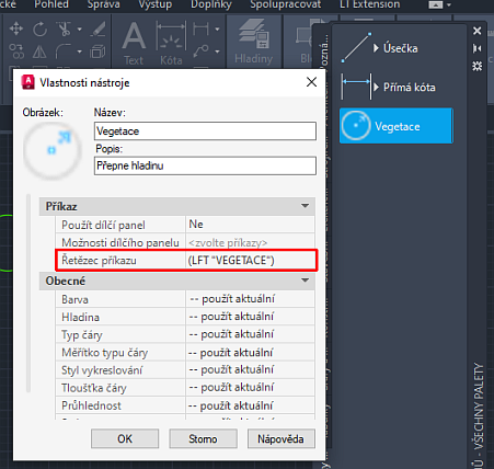

Poté můžete použít (z klávesnice nebo z klávesové zkratky, viz CUI) příkazy LFT a LFTM (multiple, maska), nebo si do uživatelské Palety nástrojů přiřaďte ikonku pro zvolenou hladinu. Viz Tip 13502. Opakovaným kliknutím myši na tuto ikonku pak bude zapínat a vypínat zvolenou hladinu.
Jako Řetězec příkazu u dané ikony zadejte (včetně závorek):
(LFT "NAZEVHLADINY")
