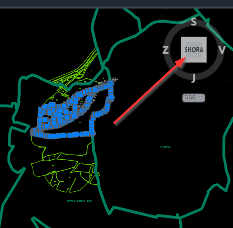

Q - otázka
Rychlý zoom na vybrané prvky výkresu.
A - odpověď Pro rychlé přiblížení (zoom) na vybrané objekty DWG výkresu stačí po jejich výběru dvakrát kliknout kolečko myši nebo kliknout na nápis SHORA na navigačním panelu kostky ViewCube.
