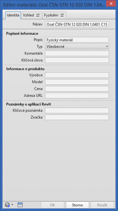

Sjednocená knihovna materiálů Autodesku - 2014.
A - odpověď Jednotná materiálová knihovna Autodesku, zavedená ve verzích 2013 (viz Tip 8667) a sdružující vzhledové i fyzikální vlastnosti materiálů pro všechny Autodesk produkty dané verze, byla ve verzi 2014 dále rozšířena, kategorizována a zpřehledněna.
Do knihovny si můžete přidávat vlastní materiály, ty pak budou dostupné ve všech produktech - pro vizualizace i pro výpočty. Takto vypadá editor materiálů např. v Inventoru, vlastnosti nově přidané oceli (ČSN,STN,DIN) můžete využít pro stanovení hmotnosti, ale třeba i pro tepelné výpočty v Revitu nebo pro simulace zatížení.
