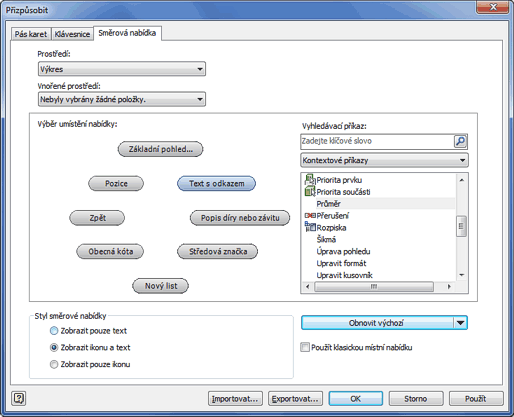

Jednou z novinek Inventoru 2012 jsou nové místní nabídky (původně z Autodesk Alias) pro zrychlení zadávání kontextových příkazů pohybem myši (gesta).
Ty nejčastější funkce Inventoru tak můžete spustit pouhým pohybem myši v jednom z 8 základních směrů. Osmisměrnou (směrovou) nabídku vyvoláte standardně stiskem pravého tlačítka myši.
Pomocí funkce Přizpůsobit (ribbon Nástroje > Možnosti > Přizpůsobit) ale můžete obsah směrové nabídky přizpůsobit vaším potřebám a vámi používaným funkcím.
Na kartě "Směrová nabídka" zvolte upravované uživatelské prostředí (např. "Výkres") a směrová růžice vypíše standardně předdefinované příkazy Inventoru. Tyto příkazy můžete zrušit (pravým kliknutím), nebo přiřadit na jiné příkazy Inventoru z nabídky vpravo - klepněte na směrové tlačítko (zmodrá) a pak na požadovaný příkaz.
Směrová nabídka
Pomocí stejné funkce můžete zvolit druh zobrazení růžice (ikona, text) nebo směrové menu zcela vypnout a vrátit se ke klasické místní nabídce.
