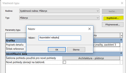

Pohledy a výkresy můžete seřazovat a filtrovat pomocí Organizace prohlížeče. Jiný a jednodušší způsob organizace pohledů je pomocí duplikování stávajícího typu pohledu. Pokud chcete například umístit zvlášť půdorysy s rozmístěním nábytku a marketingové podklady, jednoduše zduplikujte stávající typ pohledu a zadejte mu nový název.

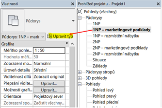

  1. Aktivujte pohled, který chcete umístit do nového typu pohledu
  2. V paletě vlastností klikněte na Upravit typ

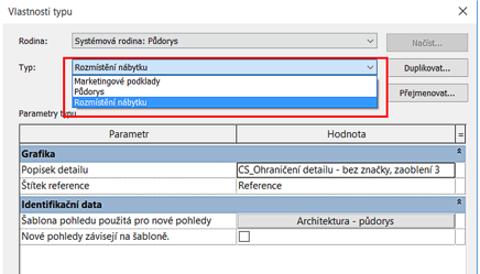

  3. Ve vlastnostech typu klikněte na Duplikovat a zadejte nový název pohledu. Například "Rozmístění nábytku":
  4. Po vytvoření všech požadovaných typů pohledů vyberte jednotlivé pohledy a nastavte jim požadovaný typ
Výsledek pak může vypadat takto:
