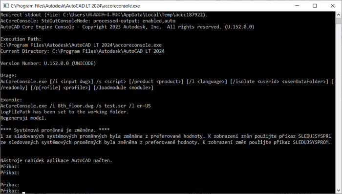

V některých případech je potřeba na výkresu provést pouze jednoduchou operaci, pro kterou není potřeba grafické zobrazení - např. operace čištění, uložení do jiného formátu, zapnutí hladiny, vložení bloku, aktualizace náhledu, apod. Bez grafického zobrazení se obejde i řada kroků při vývoji nadstavbových aplikací.
Od AutoCADu 2013 lze program spustit i v rychlé, zjednodušené podobě, bez grafického okna. Přitom ale funguje velká část příkazů, lze načítat aplikace a výkresy, provádět jejich negrafické editace. Hlavní výhodou je rychlé spuštění a možnost práce i na počítači bez vhodné CAD grafiky. Tento režim je velmi vhodný na spouštění skriptů a automatických operací.
Konzolovou verzi AutoCADu nebo AutoCADu LT spustíte pomocí EXE programu AcCoreConsole.exe umístěného v adresáři AutoCADu:
Příkazy lze zadávat interaktivně, nebo výkres a prováděcí skript určit při spuštení. Parametry při spuštění konzole jsou tyto:
AcCoreConsole.exe [/i {input dwg}] /s {script} [/product {product}] [/l {language}] [/isolate {userid} {userDataFolder}] [/readonly] [/p[rofile] {profile}] [/loadmodule {module}]
Příkazy nepodporované v konzolové verzi jsou uvedeny v přehledu.
