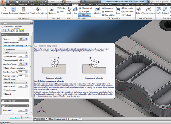

Nastavení stranové kompenzace záběru nástroje pro sousledné a nesousledné frézování najdete v panelu "Záběry":
Najdete zde parametry pro typ kompenzace, dokončovací posuvy a překrytí, mód vnějšího rohu a další.
Stranová kompenzace určuje stranu dráhy nástroje, od které je odsazen střed nástroje. Můžete vybrat kompenzaci vlevo pro sousledné frézování a vpravo pro nesousledné frézování. Při sousledném frézování se nástroj otáčí podél (ve směru) obráběného povrchu. To v případě kovů obvykle umožňuje dosáhnout lepšího výsledného povrchu, ale je vyžadována vysoká pevnost stroje. Při nesousledném frézování se nástroj otáčí proti obráběnému povrchu. Metoda je používána častěji s ručními či méně pevnými stroji. U některých typů dřeva lze takto dosáhnout lepšího výsledného povrchu.
