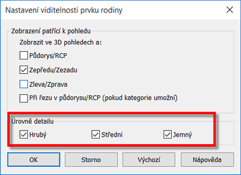

U dvou protínajících (nebo dotýkajících) se objektů nelze použít nástroj Připojit geometrii, objekty tak nelze spojit.
A - odpověď Pokud je alespoň jedním ze spojovaných elementů načítatelná rodina, ujistěte se, že její geometrie má zapnutou viditelnost ve všech úrovních detailu. (POSTUP: Upravit rodinu, vybrat požadovanou část geometrie, Nastavení viditelnosti)
Pro tělesa, která jsou v některých úrovních detailu neviditelná, nelze spojování geometrie použít.
