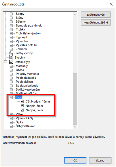

Jak v Revitu vymazat nepotřebný typ textu?
A - odpověď Typy systémové rodiny text v Revitu nenajdete v prohlížeči projektu a není tak možné přes prohlížeč nepotřebné typy odstranit.
Pokud se v projektu nachází nepoužité typy textu, nabídnou se ke smazání po použití příkazu Správa > Nastavení > Vyčistit nepoužité. Po potvrzení příkazu dojde k odstranění zaškrtnutých.
