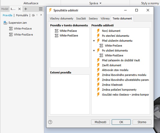

A - odpověď Pokud chcete občas ukládat vaše 3D modely součástí a sestav z Inventoru s náhledy v jednotném prezentačním stylu, popř. i se speciálním firemním pozadím, můžete využít následující iLogic makro, předpis. Pomůže např. při tvorbě jednotné knihovny dílů.
Makro pro toto speciální uložení je potřeba definovat jako externí, aby bylo dostupné ve všech dokumentech (modelech). Jeho vyvolání si můžete přiřadit na ikonku v ribbonu (např. "Ulož v prezentačním režimu"), a to pomocí funkcí v bonus aplikaci T4I. Tu pak můžete použít namísto standardního Ulož kdykoliv budete chtít uložit "hezčí" soubor modelu.
Jednodušší verze iLogic makra s dočasným přepnutím schématu před uložením:
