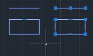

Podobný problém může nastat při přesunu objektů do velké vzdálenosti v ose Z. Porovnejte uzly na objektech vlevo (přesunuty do Z=9.9E+12) a vpravo (tentýž objekt, Z=0):

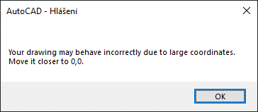

Pokud je u vás vyšší riziko výskytu takovýchto DWG výkresů, můžete si vytvořit automatické varování. Do ikonky aktovky v dialogu příkazu APLČTI si přetáhněte LSP soubor naší utility CheckLarge.LSP (viz Download) a AutoCAD vás při otevření .DWG výkresu s příliš velkými souřadnicemi sám upozorní na možné komplikace.
