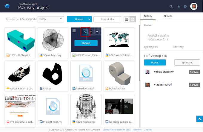

V pohledu projektu, resp. složky projektu, můžete sdílení zapnout ikonkou sdílení při najetí na daný dokument (v režimu náhledů i seznamu).

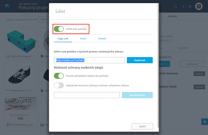

Tím se zobrazí panel "Sdílet", kde horním přepínačem "Sdílet tuto položku" zapnete veřejné sdílení. Na kartě "Copy Link" vidíte zkrácený odkaz (URL adresu) pro předání daného dokumentu. Můžete rovněž zabránit stahování dokumentu (ten je tak dostupný pouze v interaktivním prohlížeči) nebo přístup ochránit heslem.

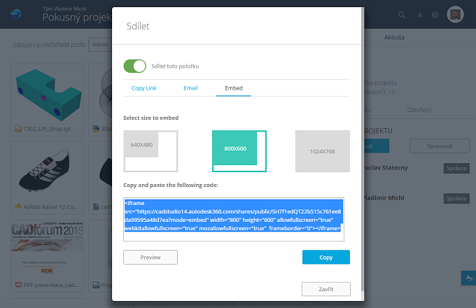

Na kartách "Email" a "Embed" v tomto okně můžete využít možnost zaslání odkazu e-mailem (bez potřeby mailovacího programu) nebo vložení dokumentu do vaší webové stránky (IFRAME embed).

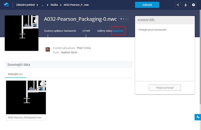

Dalším místem pro zapnutí sdílení je stránka detailního pohledu na daný dokument - položka "Sdílený odkaz" - vyvolá opět okno Sdílení:

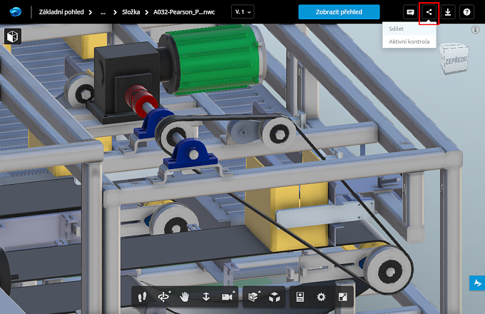

A další možností je ikona "Sdílet" přímo v interaktivním prohlížečí výkresů a 3D modelů:
Zde můžete využít také režim "Aktivní kontrola" (Live Review) pro živou online diskusi a společné souběžné prohlížení a připomínkování daného 3D modelu.

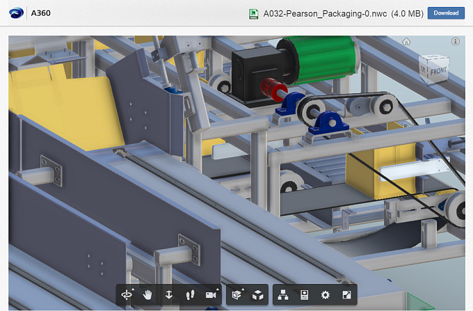

Příjemce dokumentu (sdíleného odkazu) dostane po otevření URL adresy ve svém web prohlížeči následující obsah:
Příjemce nemusí být přitom přihlášen na A360 ani zde nemusí mít uživatelský účet. Funkce Download je samozřejmě k dispozici jen pokud bylo povoleno stahování.
