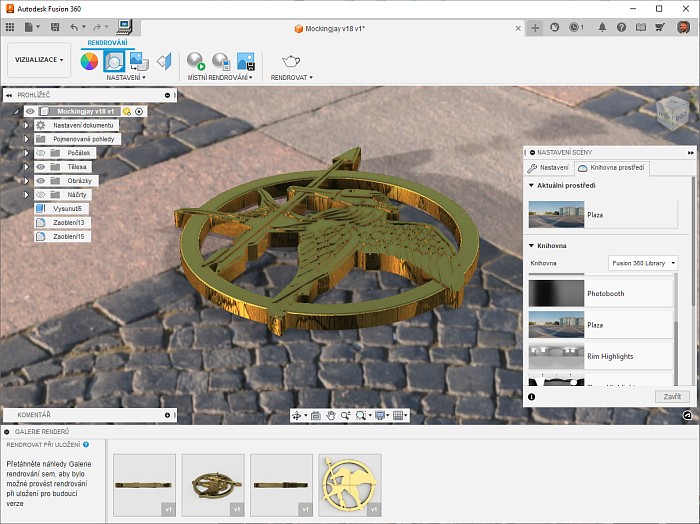

Vlastní pozadí (prostředí) pro rendering ve Fusion 360.
A - odpověď Pokud potřebujete zasadit váš 3D model z Fusion 360 do nějakého atraktivního prostředí, můžete v nástroji Vizualizace použít vedle přednastavených prostředí i vlastní 3D scény (prostředí).
Pomocí VIZUALIZACE > Nastavení > Nastavení scény zvolte panel "Knihovna prostředí" a zde si kliknutím na "Nahradit vlastní prostředí" připojte vámi zvolený .HDR či .EXR soubor sférické mapy okolního prostředí. Příklady HDRI prostředí (scén) ve vysokém rozlišení najdete ke stažení např. na webu Polyhaven.com. Vybraný soubor si stáhněte a přiřaďte jej zmíněným postupem do vaší scény. Na kartě Nastavení upravte měřítko a natočení 3D scény, plus expozici osvětlení. Poté zvolte záběr na váš 3D model, který budete rendrovat.
