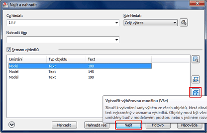

Vytvoření výběrové množiny z výsledků NAJDI.
A - odpověď Příkaz NAJDI standardně vyhledává zadané texty jednotlivě. Pokud chcete najít všechny výskyty daného textového řetězce a s nalezenými texty provést nějakou hromadnou operaci - např. změnit jejich barvu nebo hladinu - můžete použít volbu "Seznam výsledků".
V dialogu "Najít a nahradit" zaškrtněte volbu "Seznam výsledků" a spusťte standardní proces (tlačítko) Najít. V seznamu výsledků se zobrazí přehled nalezených textů. Nyní stiskněte tlačítko (ikonku) "Vytvořit výběrovou množinu" (třetí ve sloupci vpravo). Texty odpovídající hledanému řetězci budou vybrány pro uzlovou editaci či hromadnou změnu vlastnosti.
Najdi - výběr
