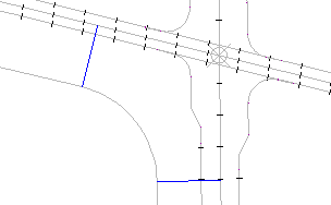

Jak zjistit a změřit minimální vzdálenost mezi dvěma křivkami, mezi bodem a křivkou, nebo mezi jinými objekty?
V AutoCADu Civil 3D můžete použít funkci Analýza > Dotaz > Minimální vzdálenost mezi entitami (příkaz MINDISTBETWEENENTITIES). Je zobrazena hodnota minimální vzdálenosti a volitelně lze nakreslit distanční úsečku.
Můžete tak najít například nejkratší vzdálenost osy komunikace s hranicí silničního pozemku. Je vypočítávána 2D vzdálenost mezi entitami (nikoliv 3D) - tedy při výpočtech nejsou zohledněny výšky.
Příkaz lze použít pro následující typy výkresových entit:
  • Bod (bod COGO, bod zaměření nebo standardní bod AutoCADu)
  • Úsečka
  • Oblouk
  • Kružnice
  • Křivka (lehká, 2D nebo 3D)
  • Návrhová linie (může být i vložena v koridoru)
  • Polygon zaměření
  • Trasa
  • Segment parcely
Podobně můžete příkazem VertDistBetweenEntities změřit vertikální vzdálenost entit.
