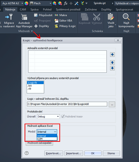

Změna zpracování Excel tabulek v iLogic Inventoru 2021 (a vyšších).
A - odpověď Inventor 2021 mění výchozí metodu zpracování Excel tabulek z iLogic pravidel běžících v Inventoru. Předchozí verze implicitně používaly tzv. "COM" model, tedy využívaly skutečné jádro Excelu. Od verze 2021 je pro tento přístup implicitně používána rychlejší interní knihovna "LibXL".
Nastavení lze měnit v dialogu "iLogic - upřesněná konfigurace" (Nástroje > panel Možnosti > iLogic – konfigurace).
Je potřeba počítat s tím, že přístup k XLS tabulkám se může v určitých situacích chovat odlišně. Ač je knihovna LibXL podstatně rychlejší ve čtení a zápisu Excel tabulek, nejde o plný Excel. Například neumí přepočítávat vzorce v buňkách tabulky. Pokud tedy zapíšete iLogic makrem do Excelu novou hodnotu, nebudou přepočtena pole závislá na této hodnotě. To se provede až otevřením tabulky v MS Excelu.
Pokud tedy potřebujete takovouto funkčnost, přepněte si modul Excelu v iLogic nastavení z "Internal" na "COM". Stejně tak budete potřebovat "COM" pokud používáte iLogic objekt GoExcel.Automation.
Použití LibXL můžete potlačit nastavením proměnné prostředí "UseLibXL" na hodnotu "False". To vyvolá v Inventoru metody využívající Excel. Pro ovlivnění metod použitých iLogic pravidlech změňte nastavení podobné proměnné prostředí - "iLogicUseLibXL", tedy set iLogicUseLibXL=false. Nastavení proměnných má přednost před všemi ostatními nastaveními (konfigurace, API).
