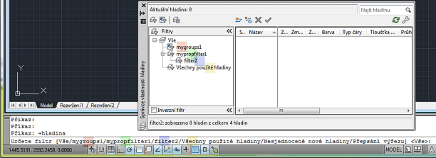

Q - otázka
Znáte příkaz +HLADINA ?
A - odpověď Příkaz HLADINA v AutoCADu jistě znáte a denně používáte. Pokročilejší uživatelé asi znají i jeho varianty -HLADINA a KLASICKÁHLADINA.
Nedokumentovaný příkaz +HLADINA (_+LAYER) ale patří mezi nejméně známé příkazy AutoCADu. Přitom se v řadě případů může hodit. Tento řádkový příkaz umožňuje snadno přepínat filtry hladin (zobrazené hladiny) v paletě "Správce vlastností hladiny". Můžete si tak příkazem (makrem, z menu, apod.) zapnout požadovaný existující filtr skupiny hladin, filtr vlastností hladin, nesjednocené hladiny, hladiny s přepsáním ve výřezu, nebo v paletě zobrazit všechny hladiny. Nabídka příkazu se dynamicky mění podle aktuálně nadefinovaných filtrů hladin.
_+LAYER
Příkaz není dostupný v AutoCADu LT. Ve vyšších verzích AutoCADu můžete použít příkaz -HLADINA s nedokumentovanou podvolbou _Filter.
