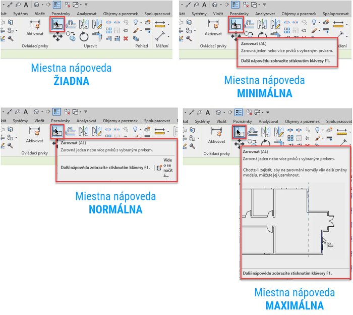

Zobrazení místní nápovědy (tooltipu) nástrojů Revitu při najetí kurzoru myši na tlačítko.
A - odpověď Pokud v aplikaci Revit najedete kurzorem myši na tlačítko ribbonu, ve většině případů se zobrazí místní nápověda se stručným popisem funkce, a pokud na tlačítku podržíte kurzor myši o něco déle, zobrazí se u některých nástrojů také podrobnější popis nebo krátká videoukázka použití nástroje.
Toto výchozí chování zobrazení nápovědy lze změnit v základním nastavení aplikace Revit (Soubor > Možnosti) na kartě "Uživatelské rozhraní" v nastavení "Místní nápověda".
Nastavení má 3 možnosti: Žádná / Minimální / Normální / Maximální - viz:
