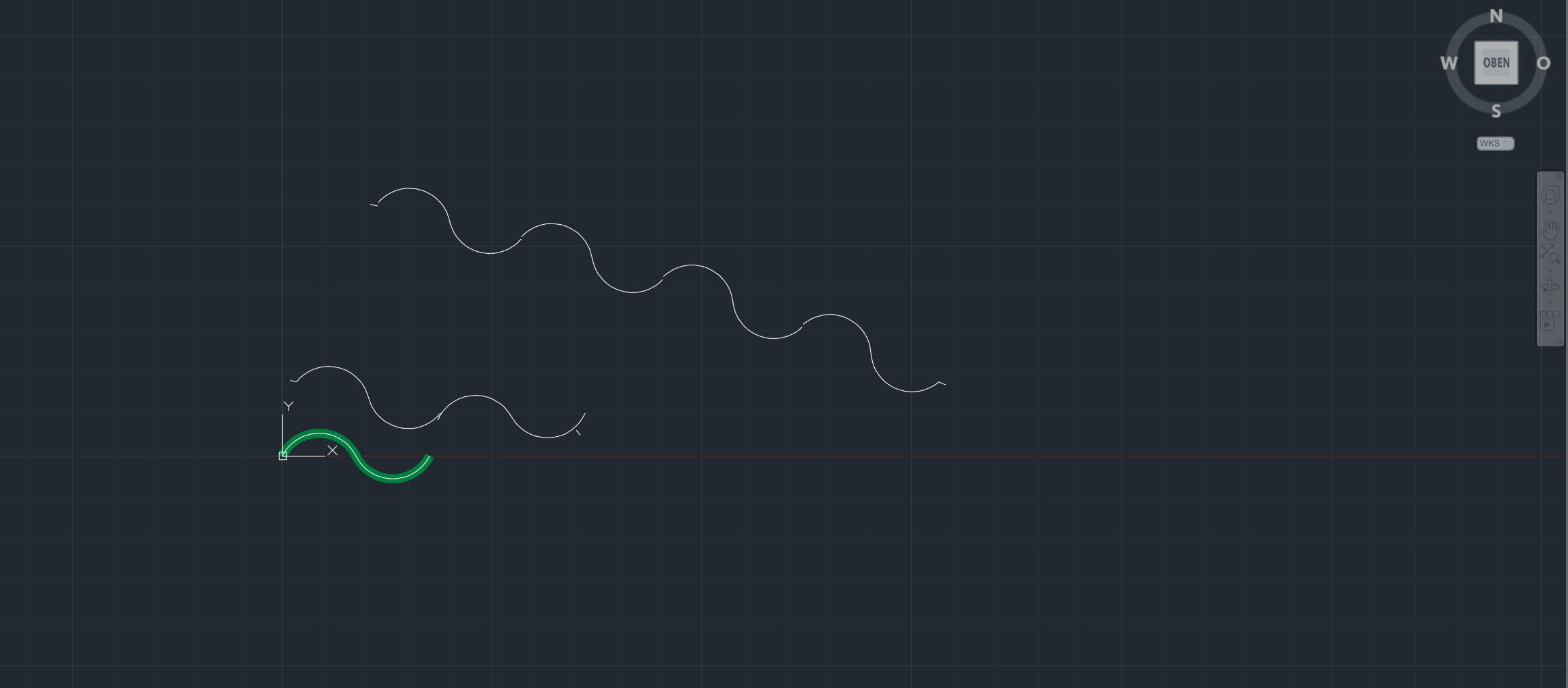

Hallo zusammen,
möchte eine Welle erstellen. Diese soll auch an gewölbten Pfaden immer wellenförmig verlaufen. Habe bisher ein symbol erstellt und daraus einen Linientyp. Geht bei geraden Linien, aber sobald ich die Linie auf Pfade anwende, enstehen Lücken zwischen den Wellenelementen. Siehe Bild im Anhang. Was muss ich tun? Grüße in english: I want to create a wave-line. And I want to use the wave line also on corcles with no gaps between the elements. How can I do this? |

Mit einem Linientyp wird immer kleinere oder grossere LĂĽcken entstehen. Hier kann nur LISP oder VBA/ARX/.NET Programmkod helfen der die Wellenlinie parametrisch generiert.
