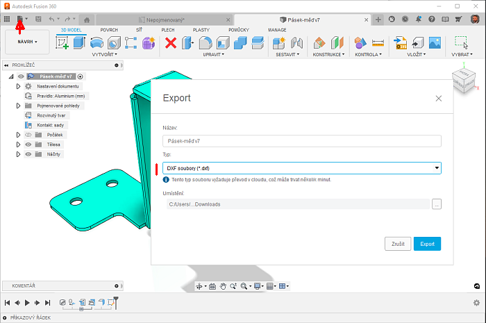

1) Export návrhu
Nejpřirozenější variantou exportu DXF je funkce z hlavního menu Soubor > Exportovat.... Ta umožňuje zvolit DXF jako jeden z výstupních formátů exportu. Převod a zápis do DXF v tomto případě probíhá v cloudu a převádí veškerou geometrii modelu, 1:1, obvykle do 3D verze souboru DXF. Není tedy vhodný pro export pro výrobní stroje! Funkce není dostupná v bezplatných hobby (kutilských, personal) licencích Fusion 360.

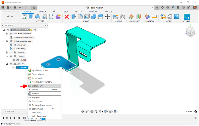

2) Export náčrtu
Nejjednodušší a nejbezpečnější metoda exportu 2D geometrie do DXF. Z místní nabídky náčrtu zvolte Uložit jako DXF. Můžete exportovat nejen zvolený náčrt, ale díky funkci Promítnutí geometrie (kláv.zkratka P) můžete do tohoto náčrtu zahrnout i další geometrické prvky vašeho modelu (z jiných náčrtů nebo z jiných komponent). Funkce je dostupná ve všech licencích Fusion 360, probíhá lokálně a zachovává měřítko. Pro výrobu řezáním, pálením, atd. vždy používejte tuto metodu.

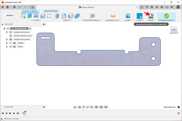

3) Export rozvinu plechu
Pokud pracujete s plechovými součástmi, můžete DXF soubor exportovat rovněž z prostředí rozvinu. Aktivujte rozvinutý tvar vaší součásti a z ribbonu EXPORT exportujte rozvinutý tvar součásti (např. pro laserovou vypalovačku či ohýbačku). Funkce je dostupná ve všech licencích.

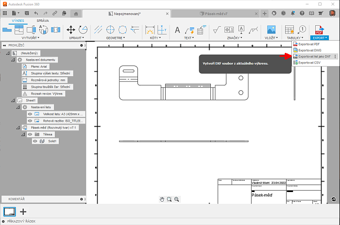

4) Export výkresu
Další možností exportu DXF je prostředí Výkresů (ribbon EXPORT). Zde můžete váš výkres zapsat rovněž do formátu DXF. Pamatujte ale, že geometrie pohledů na model bude zapsána v měřítku pohledů (tedy nikoliv nutně 1:1) a že DXF soubor bude obsahovat i další geometrii výkresu, jako např. tabulky, kóty nebo rohové razítko. Nehodí se tedy pro export do výrobních strojů. Funkce není dostupná v bezplatných hobby licencích Fusion 360.
