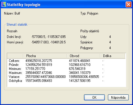

Statistické informace o topologii
V Průzkumníku mapy klepněte pravým tlačítkem na název topologie. Klepněte na Statistiky.
Zobrazit lze následující informace o topologii:
- Základní informace - název, popis a typ (uzel, síť nebo polygon).
- Meze - souřadnice dolního levého a horního pravého rohu hraničního rámečku topologie.
- Počet objektů - počet uzlů, spojení a polygonů v topologii.
- Podrobnosti - údaje o ploše, obvodu a délce včetně celkových, průměrných, minimálních a maximálních hodnot, variace a odchylky. Tyto hodnoty lze zobrazit pouze u síťových a polygonových topologií.
