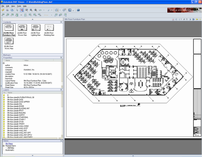

Příklad prohlížení DWF souborů:
1. Otevřete soubor \Projekt\DWF\BuildingPlans.dwf v programu Autodesk DWF Viewer.
2. Nyní si můžete prohlížet jednotlivé výkresy. V záložce list je možno vybírat ze seznamu listů.
