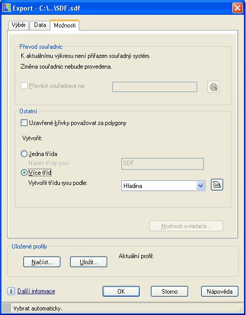

1. 1. Z nabídky Soubor - Export vyberte Jako SDF
2. 2. V zobrazeném dialogu pro Export vyberte parametry dle potřeby, v záložce Možnosti definujte vytvoření tříd rysů na základě existujících tříd nebo využitých hladin.
3. Vybrané vrstvy budou uloženy do formátu SDF3.
Pozn.: Datový formát SDF uvedený spolu s aplikací AutoCAD Map 3D 2008 je označen jako SDF3 (verze 3). Předchozí verze tohoto formátu byla určena pro použití ve starších verzích produktu AutoCAD MapGuide (verze 6.5 a starší) a není s novou verzí kompatibilní. Oproti nové verzi jsou možnosti formátu SDF2 značně omezené.

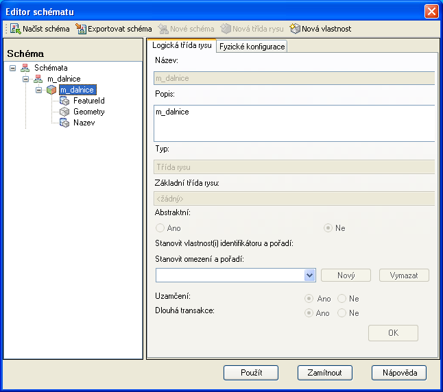

Data, která mají být uložena do databáze je nutné pro export připravit. Uchovávání dat v databázi vyžaduje určitý řád, proto musí být všechna data, která do databáze vstupují klasifikovaná - tj. musí být přiřazena k určité třídě objektů. Definice třídy objektů je podkladem pro vytvoření databázové tabulky s pevnou strukturou, do které jsou pak vkládána grafická data.
Strukturu tabulky je nutné dopředu zvážit, protože je velmi složité ji po naplnění měnit! Definice tabulek probíhá v Editoru schémat, který je dostupný z Průzkumníka map.

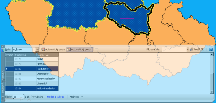

Atributovou složku dat uloženou společně s grafickými daty je možno okamžitě editovat v Datové tabulce, kterou lze pustit stejně jako Editor Schémat z Průzkumníka map. Datová tabulka zobrazuje všechny atributy vrstvy a lze je okamžitě editovat. Výběrem řádku v tabulce je možné dynamicky nazoomovat na grafický objekt ve výkresu. Aby bylo možné využít co největší pracovní plochu, je Datová mřížka zobrazována s určitým stupněm průhlednosti.
