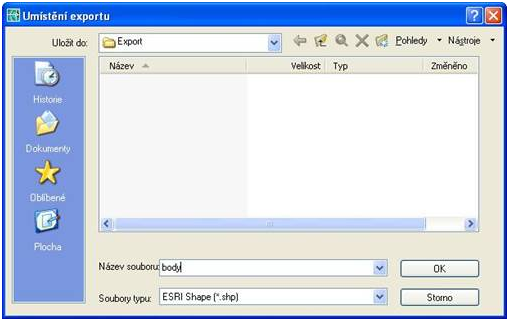

2. Spusťte z menu Soubor > Export > Export Map 3D…
3. V dialogu Umístění exportu nastavte přístupovou cestu \Projekt\Export, dopište Název výsledného souboru body a vyberte z nabídky Soubor typu: ESRI Shape (*.shp). Potvrďte OK.

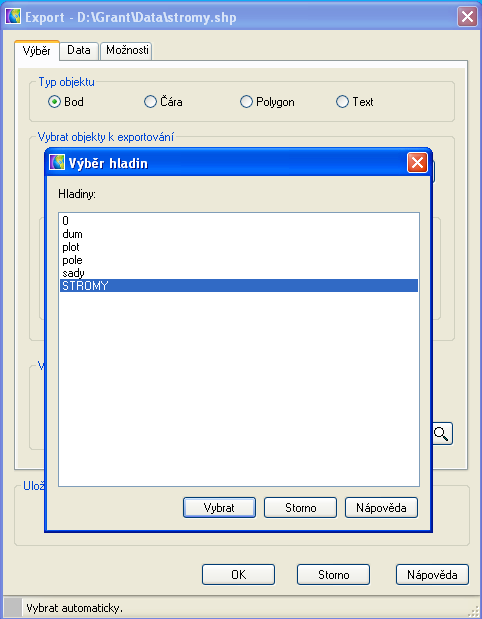

4. V okně Export v záložce Výběr ponechte volby Bod a Vybrat vše. V sekci Filtrovat výběr pokračujte v položce Hladiny: přes ikonu výběru hladin.
5. V dialogu výběr hladin označte pouze hladinu STROMY a stiskněte Vybrat.

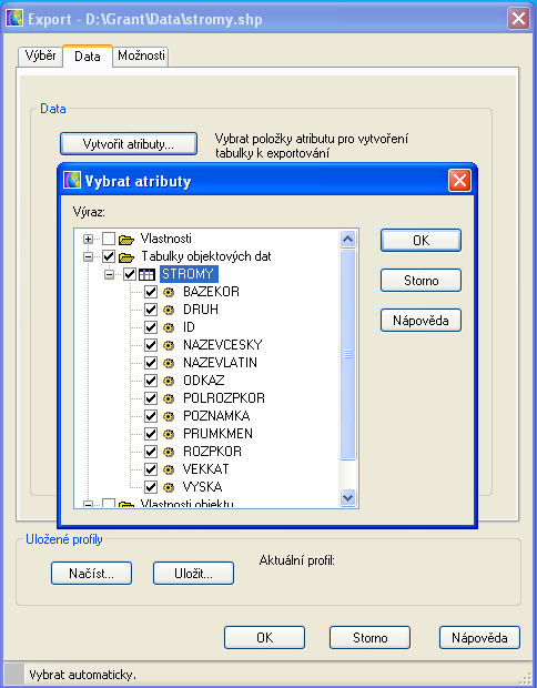

6. Zpět v dialogu Export se přepněte na záložku Data.
7. V sekci Data klikněte na tlačítko Vytvořit atributy.
8. V otevřeném okně Vybrat atributy rozbalte pomocí "+" položky Tabulky objektových dat\STROMY\ a označte ID i NAZEVCESKY. Potvrďte OK.
9. Potvrďte dialog Exportu OK .
