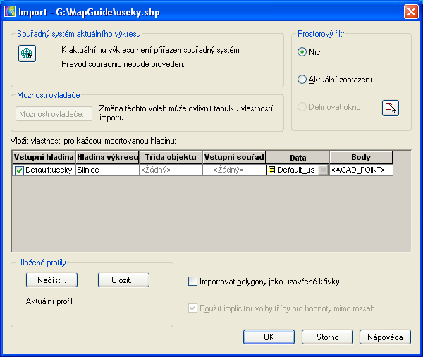

1. Otevřete si nový výkres a z adresáře \Projekt\MapGuide naimportujte do výkresu soubor useky.shp. Během importu nezapomeňte nastavit také vytvoření objektových dat na základě připojené tabulky DBF. Import proveďte do vrstvy Silnice.
2. Dojde k vložení 30640 nových objektů.

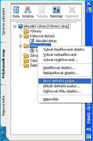

4. Klepněte pravým tlačítkem na položku Třídy objektu v Průzkumníku map a zvolte Nový definiční soubor, který poté uložte do adresáře \Projekt\MapGuide.

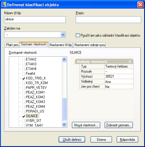

5. Nadefinujte novou třídu objektu, nazvěte ji Silnice, v kartě Seznam vlastností zatrhněte položky Hladina, DELKA_US, KOD_TRID_K a SILNICE. V nastavení třídy vyberte jako metodu vytváření křivku a uložte definici. Po uložení se v Průzkumníku map objeví nová třída objektů s označením Silnice.

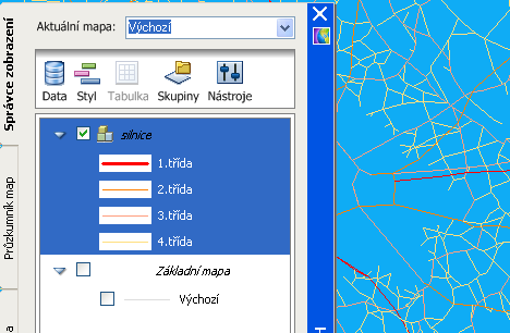

7. Ve Správci zobrazení přidejte do aktuální mapy novou vrstvu definovanou třídou objektů Silnice.

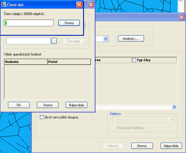

8. Nové vrstvě nadefinujte tématické zobrazení podle označení tříd komunikací. Vzhledem k množství zpracovávaných záznamů může operace Čtení dat trvat poněkud déle.

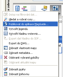

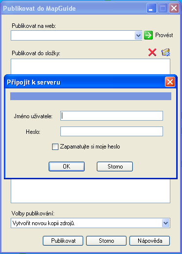

10. Samotný export dat provedete pomocí Správce zobrazení - klepněte na tlačítko Nástroje a vyberte Publikovat do MapGuide.
11. Ve zobrazeném dialogovém okně definujte URL adresu mapového serveru, přihlašovací údaje k němu a publikovaná data zařaďte do potřebné složky. Poté klepněte na tlačítko Publikovat.
Pozn. Pro publikaci dat pomocí aplikace MapGuide je nutné znát přihlašovací údaje k mapovému serveru a také mít pro zápis dat přidělena dostatečná oprávnění!
