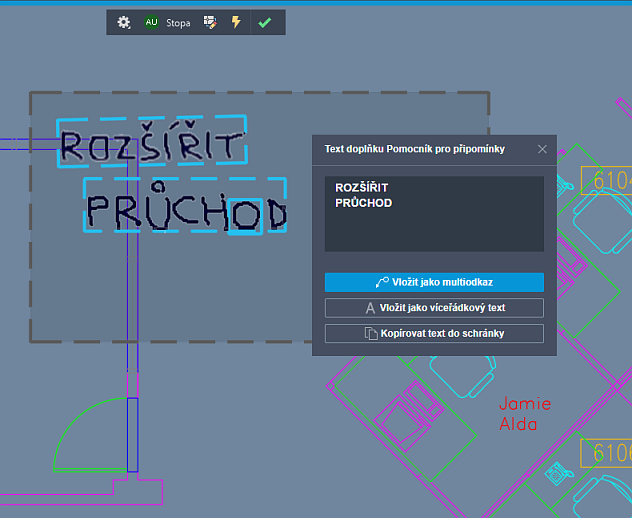

Nový "Asistent připomínek" v AutoCADu 2023 si dokáže překvapivě úspěšně poradit s rozpoznáním kontextu připomínky v aktuálním projektu i s rozpoznáním ručně psaného textu (OCR) v importovaném obrázku, fotografii či PDF dokumentu.
Pokud vaše poznámka (ofocený "počmáraný" výkres, obrázek s neumělou "kresbou" myší, apod.) obsahuje významné linie geometrie vašeho projektu, bude při načtení do DWG (Import připomínek, IMPORTPŘIPOMÍNEK) automaticky umístěna přímo na patřičné místo projektu, ve správném měřítku a natočení. Pokud obsahuje rozpoznatelné texty poznámek, mohou být tyto texty rovnou převedeny na odstavcový text nebo multiodkaz (Asistent připomínek, ASISTENTPŘIPOMÍNEK), a to včetně háčků/čárek v češtině.
