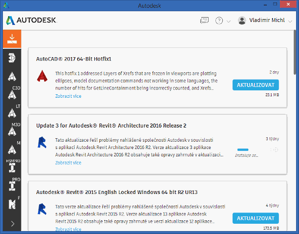

Autodesk Desktop App pro automatické stahování aktualizací.
A - odpověď Jednou z novinek produktové rodiny Autodesk 2017 je nový správce aktualizací (dříve Application Manager) - nástroj "Autodesk Desktop App" (počítačová aplikace Autodesk).
Ta běží v systémové liště Windows pod ikonkou "Autodesk" a upozorňuje na nově uvedené aktualizace, service packy a hotfixy uvedené k jakékoliv Autodesk aplikaci nainstalované na daném počítači. Z dialogu můžete zvolenou aktualizaci stiskem tlačítka AKTUALIZOVAT stáhnout a nainstalovat. Volbou v levém sloupci můžete zobrazit podrobnější informace k dané aplikaci.
Pod šipkou u jména přihlášeného uživatele můžete funkcí Nastavení > Zobrazit nastavení proxy serveru určit parametry síťového proxy serveru vaší firemní sítě.
