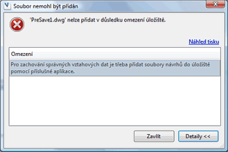

Při pokusu o přidání (zařazení, check-in) CAD souboru z AutoCADu nebo Inventoru do okna Vault klienta přetažením myši se zobrazí chyba "Soubor nemohl být přidán - nelze přidat v důsledku omezení úložiště":
Vault - nelze přidat

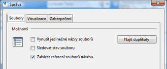

Příčinou je zákaz zařazování "souborů návrhu" (design files), kterou máte nastavenu v dialogu Správa (Nástroje > Správa) - volbou "Zakázat zařazení souborů návrhu" na kartě Soubory:
Vault - možnosti zařazení

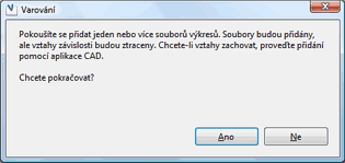

Při zapnuté volbě zákazu se při pokusu o přímé zařazení CAD souboru do Vaultu vypíše výše uvedená chyba. Pokud zákaz vypnete, povede podobný pokus jen k vypsání varovného hlášení s textem "Pokoušíte se přidat jeden nebo více souborů výkresů. Soubory budou přidány, ale vztahy závislostí budou ztraceny. Chcete-li vztahy zachovat, proveďte přidání pomocí aplikace CAD.":
Vault - přidání DWG - varování
