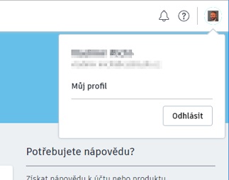

A - odpověď Při přihlašování do cloud služeb Autodesku (např. A360, Autodesk Account) vaším "Autodesk ID" můžete volitelně využívat i bezpečnější dvoufaktorovou (dvoufázovou) autorizaci. Uživatel si může víceúrovňovou autorizaci nastavit kliknutím na ikonu Nastavení (v pravém horním rohu – Profil - iniciály jména nebo ikona) > Můj účet resp. Můj profil.

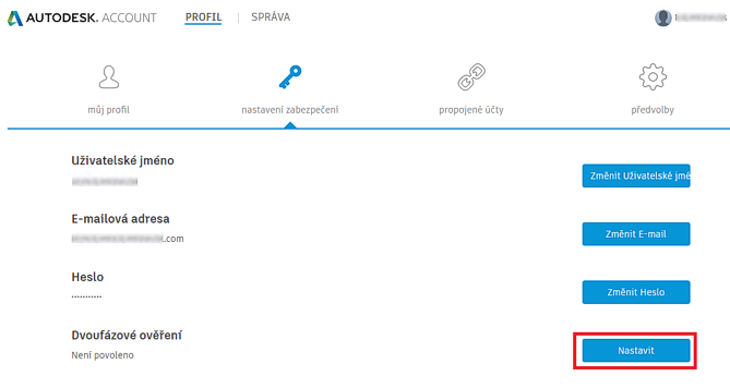

V kategorii Nastavení zabezpečení (Security settings) klikněte v řádku Dvoufázové ověření (2 Step Verification) na tlačítko Nastavit (Set Up).

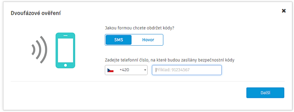

Při jednom z kroků verifikace uživatele je nutné vybrat ze dvou možností – ověření autorizace pomocí SMS zprávy anebo autorizace pomocí telefonátu:
nastavení dvoufaktorové autentizace, ověřit

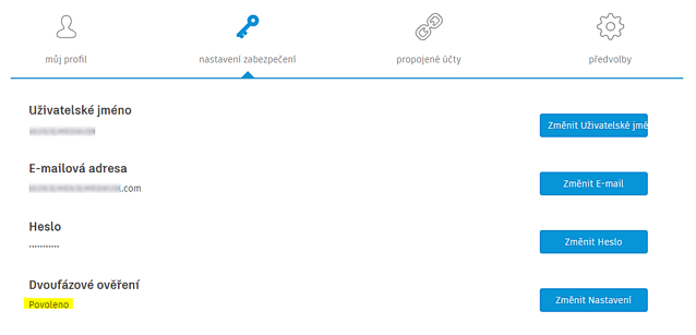

Následně postupujte podle pokynů a dokončete nastavení. Po úspěšném potvrzení se zobrazí hlášení Povoleno - pro vaše následná přihlášení je tak vynuceno dvoufázové ověření:
dvou-faktorové ověření - zrušit/zřídit
Na stejném místě můžete dvoufaktorové přihlášení i vypnout (zrušit) nebo opět zapnout.
