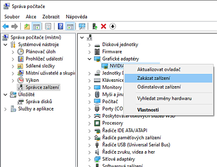

Pokud má váš počítač dvě grafické karty, otevřete Správu počítače a ve Správci zařízení otevřete větev Grafické adaptery. Na jeden z obou (ten právě nepoužívaný) klikněte pravým tlačítkem a zvolte Zakázat zařízení:
Spusťte Fusion 360, ukončete jej a dané zařízení (grafickou kartu) opět povolte. Poté už by se měl Fusion spouštět normálně.

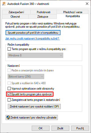

Pokud se problém projevuje při každé aktualizaci, mohou být při vašem bezpečnostním nastavení Windows potřebná administrátorská práva. Klikněte na ikonu Fusion 360 pravým tlačítkem, zvolte Vlastnosti a na kartě Kompatibilita zaškrtněte volbu Spustit tento program jako správce:
