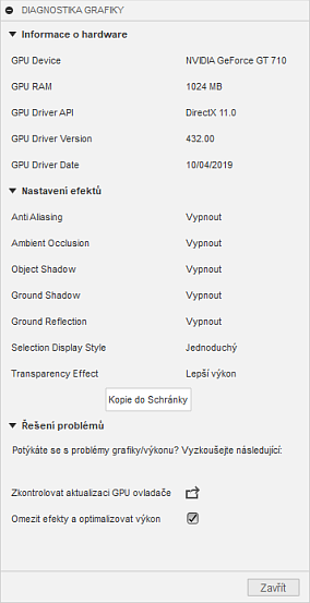

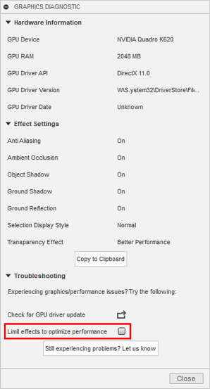

Diagnostiku a nastavení optimalizace spustíte z menu Nápověda (ikona "?"): Support and Diagnostics > Graphics Diagnostic (Podpora a diagnostika > Diagnostika grafiky):
Urychlení zajistí vypnutí grafických efektů, např. stínů - zaškrtněte volbu "Limit effects to optimize performance" (Omezit efekty a optimalizovat výkon).
