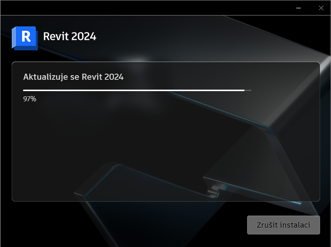

Instalace aktualizace Revitu nebo Revitu zůstane stát na 97%.
A - odpověď Při instalaci Update 2 pro Revit 2024 (2024.2) nebo samotného Revitu 2024 či jiné CAD aplikace může instalační program za určitých okolností zůstat "viset" ve fázi 97% dokončení instalace. V jedné fázi instalace vyžaduje složku s Revit.msi, jde ale ignorovat.

Poté zopakujte instalaci plné aktuální verze Revitu, např. 2024.2 z vašeho účtu Autodesk Account. Pozor, ve fázi 97% může opět dojít k výraznému zpomalení postupu instalace, ale vydržte, po několika minutách nebo desítkách minut bude instalace sama pokračovat.
