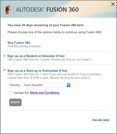

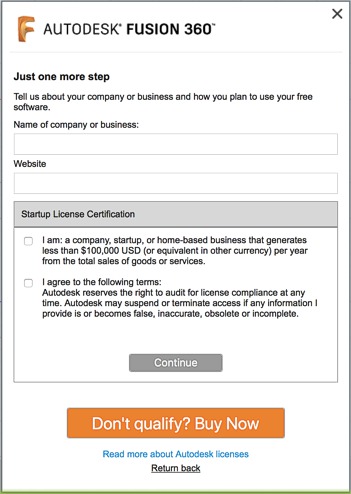

Pokud vaše firma, nebo osobní nekomerční kutilské či studentské využití splňuje uvedené podmínky, můžete si stáhnout aktuální Trial verzi Fusion 360 (viz Download pro Windows nebo MacOS, nainstalovat ji a bezplatnou licenci následně aktivovat kliknutím na čítač zbývajících dnů trial verze v záhlaví aplikace (resp. tlačítkem Subscribe). V dialogu aktivace licence pak zvolte "Student or Educator" pro 3letou licenci nebo "Start-up or Enthusiast" pro 1letou licenci, obě s možností opětného prodloužení.

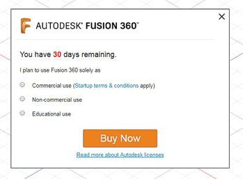

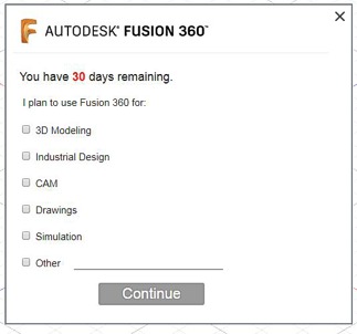

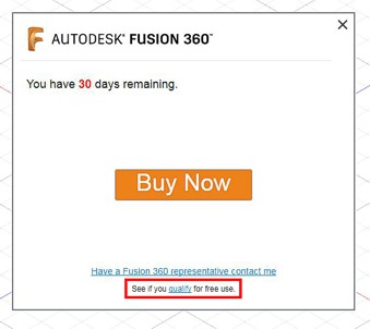

V novějších verzích Fusion 360 nejprve potvrzujete účel použití a poté kliknete na "See if you qualify for free use." a zvolíte typ licence - Commercial (pro malé firmy zdarma), Non-commercial (kutilové) nebo Educational (studenti).
