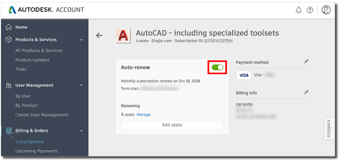

Pokud máte zakoupeno subscription s automatickou obnovou (např. měsíční), je potřeba nejprve vypnout automatické obnovování. To provedete jako správce subscription ve vašem účtu Autodesk Account (manage.autodesk.com) v sekci "Fakturace a objednávky" (Billing & Orders) - vypnete posuvník Auto-renew (automatická obnova), a to nejméně 7 dnů před vypršením aktuálního období vašeho subscription kontraktu.

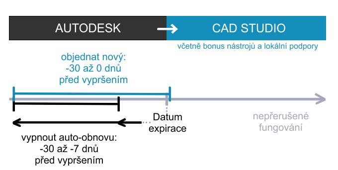

Rekapitulace časového průběhu změny:
