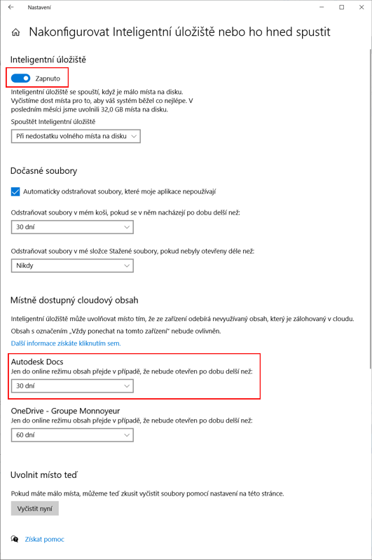

Jak uvolnit místo na disku promazáním lokální cache cloudových služeb?
A - odpověď Většina cloudových úložišť používá lokální vyrovnávací paměť (cache) pro ukládání kopií souborů na vašem počítači - to umožňuje provádět synchronizaci s cloudem "na pozadí", bez toho abyste museli čekat na dokončení přenosu souboru po internetu, a také to podstatně urychluje přístup na často používané soubory z cloudového úložiště - po ověření aktuálnosti verze se použije rychleji dostupný lokální soubor (kopie).
Důsledkem je ovšem čerpání kapacity vašeho lokálního disku pro tyto cache soubory. Pokud se dostanete do stavu nedostatku místa na disku, může se rychlé a "bezbolestné" uvolnění kapacity hodit. Naštěstí Windows 10 a 11 nabízejí jednoduchý způsob správy těchto zbytných souborů. Nástroj "Inteligentní úložiště" ("Storage Sense") najdete v Nastavení - nebo si jej vyhledejte v poli Hledat.
V jeho konfiguraci si můžete zvolit podmínky pro automatické vymazávání souborů v typických "dočasných" složkách. V okně Úložiště nejprve zvolte Zapnuto a klikněte na "Nakonfigurovat inteligentní úložiště". Zde můžete mj. nastavit automatické čištění nepoužívaných souborů nejen z vašeho virtuálního úložiště Microsoft OneDrive, ale i třeba z Autodesk Docs:
Po změně nastavení můžete rovnou spustit proces čištění (tlačítko "Vyčistit nyní") nebo počkat až se služba postará sama o uvolnění disku (při nedostatku místa, každý den, apod.). Můžete tak snadno získat několik GB volného prostoru. Nemusíte se obávat ztráty souboru, v případě přístupu na daný cloudový soubor se aplikace postarají o jeho opětné stažení (jen vás to bude stát pár vteřin navíc).
Další místem - bohužel už bez této automatizace - kde se můžete pokusit uvolnit zbytečně zabíraný prostor na disku, je složka C:\Autodesk, které obsahuje lokální kopie instalátorů aplikací a jejich aktualizací. V její podsložce WI najdete stažené instalátory produktů Autodesku (podle datumu podsložky můžete smazat všechny starší) a podsložce Access najdete stažené aktualizace vašich aplikací Autodesku - pokud již jste danou aktualizaci nainstalovali, můžete zde její starší podsložku smazat.
