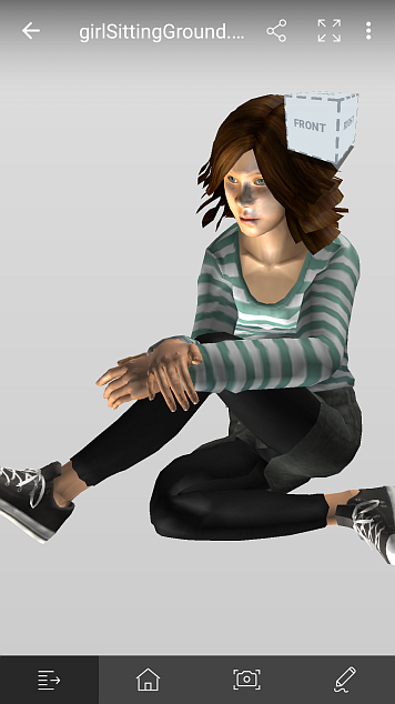

Jak v A360 zobrazit OBJ modely včetně textur?
A - odpověď Univerzální cloud prohlížeč CAD formátů, Autodesk Viewer (LMV), dostupný buď jako samostatná bezplatná cloud služba, nebo jako součást Autodesk Drive, BIM 360 Team a Fusion Team, dokáže interpretovat a zobrazit 3D modely ve formátu OBJ (Wavefront) ve vašem web prohlížeči. Umí je zobrazit i včetně materiálů (MTL soubory) a textur (mapovaných obrázků) - trik spočívá v tom, že tyto doprovodné soubory musí být nahrány zároveň se samotným hlavním .OBJ souborem.
V případě Autodesk Viewer nahrajte .OBJ, .MTL i .JPG soubory najednou. V případě použití Fusion Team/BIM 360 Team použijte volbu nahrání Assembly (Sestava) a po určení OBJ souboru připojte jako doprovodné soubory i MTL a případné soubory textur.
Použití OBJ s materiály ukazuje video:
Ukázkový model v prohlížeči: girlSittingGround.obj
Otexturovaný 3D model si můžete prohlížet a sdílet i na mobilním zařízení (telefonu, tabletu) pomocí aplikace Autodesk A360 pro Android a iOS.
Některé typy mapování barev (per vertex) a textur (blended) OBJ souborů nejsou cloud prohlížečem podporovány. CAD prohlížeč je k dispozici i v češtině.
