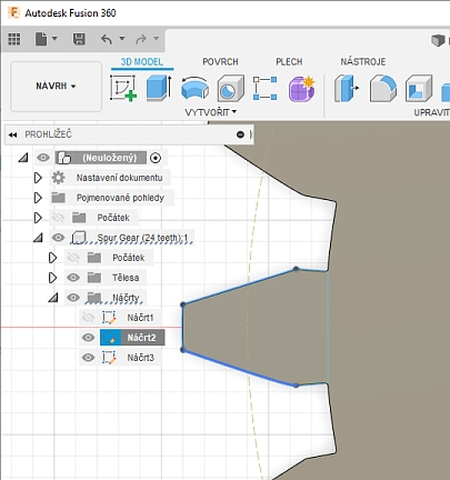

Tvar zubu můžete exportovat (např. do DXF) z náčrtu vytvořeného nástrojem SpurGear. Úpravou tohoto náčrtu můžete změnou jedné křivky snadno změnit tvar zubů celého kola.
trojúhelníkový zub
