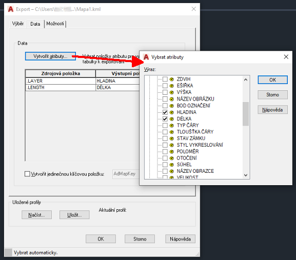

Jak mohu z mapy v AutoCADu Map 3D nebo Civil 3D exportovat data do Google Earth (formát KML/KMZ) včetně informací o hladině liniových prvků a jejich délce? (např. potrubní vedení či jiné sítě)
V příkazu MAPEXPORT zvolte formát "Google KML" a zadejte název a umístění souboru. V dialogu Export pak na kartě Výběr vyberte exportované prvky (např. Vybrat vše) a na kartě Data klikněte na tlačítko "Vytvořit atributy". V dialogu Vybrat atributy pak zaškrtněte požadované vlastnosti - např. HLADINA a DÉLKA (namapují se na atributy .LAYER a .LENGTH) - a dokončete export .KML souboru.
